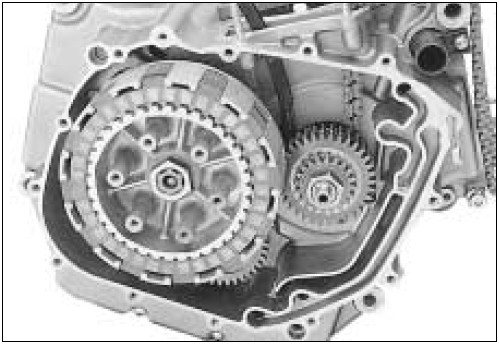

Добавлю к выше написанному немного картинок с мануала
в правой половинке картера видны масляные магистрали от маслонасоса к масляному фильтру и далее
сальник в правой крышке картера, уплотняющий шейку коленвала для подачи масла
Делая выводы с общения в соседних ветках делаем вывод: Никогда не садим правую крышку картера на герметик!!! :!: :!: :!: Т.к. частицы герметика попадая в масляную магистраль, закупоривают её. Результат - клин двигателя!

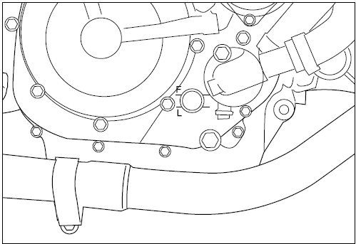

Немного об уровне масла. Проверка уровня:
- Запускаем двигатель, и даём ему поработать несколько минут на холостых оборотах;
- Глушим двигатель и ожидаем около 3 мин. Проверяем уровень масла. Если уровень масла ниже отметки "L" - доливаем масло до отметки "F". Если уровень выше отметки "F" - сливаем масло, доводя уровень до отметки "F". Уровень масла должен быть на 1мм ниже отметки "F".
Мотоцикл при проверке уровня должен стоять вертикально на горизонтальной поверхности (находясь справа от мотоцикла, тянем его на себя за руль, стараясь поймать равновесие)!

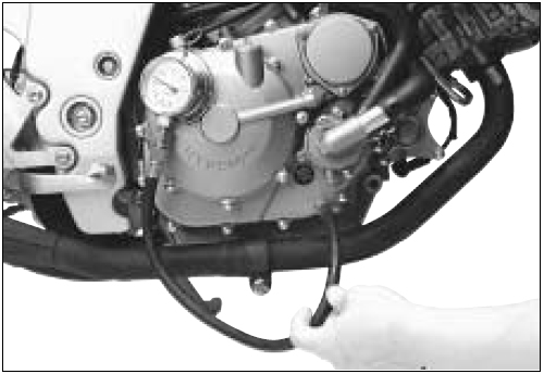

Проверка давления масла

...и опечатка закралась в текст:метка на масломерном стекле не "R" ,а "F"
