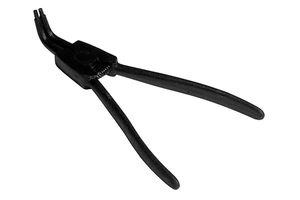

конечно, как и любой другой. Оттянуть пыльник, и желательно спец инструментом стопорное кольцо сжать и вынуть. Типа тонких круглогубцев. Или типа шилом аккуратно ковырять его. Вынимается поршень с манжетами. Все продувается вымывается.
