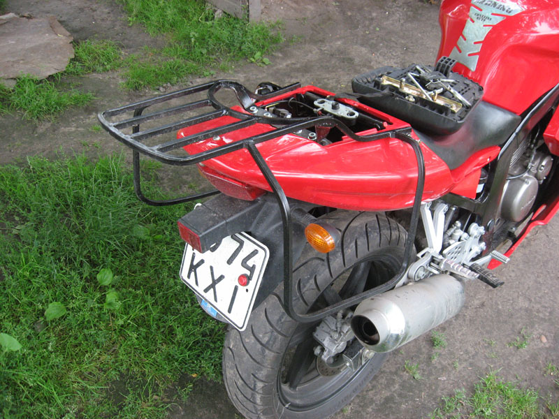

Сообщение юра » 12 июл 2011, 12:57
цена 370грн

Сообщение Petrucche » 12 июл 2011, 15:47
На сколько понимаю, это не трубки?
Какой материал и сколько весит этот багажник?
ИМХО на первый взгляд, довольно хрупкая конструкция.

Сообщение desperado » 12 июл 2011, 19:36

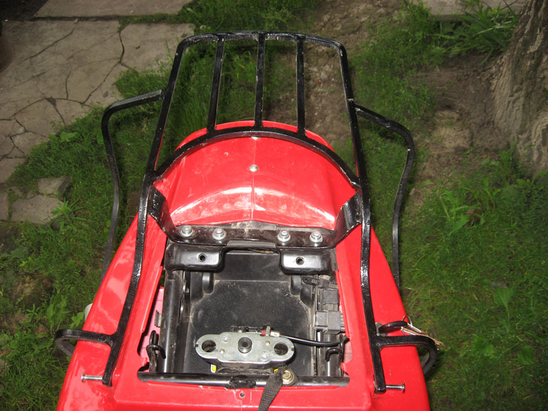

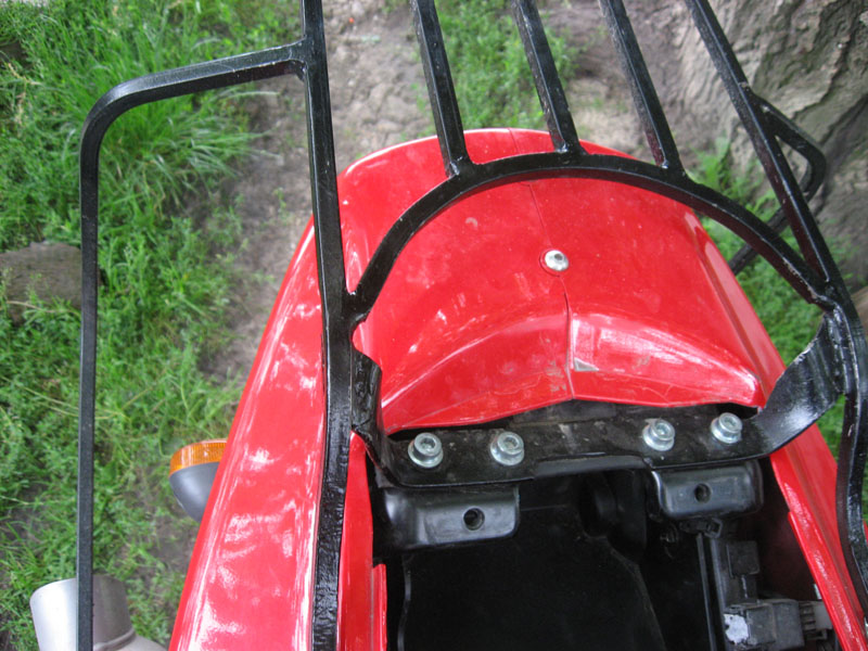

конструкция не хрупкая. хлипкое крепление в 2-х точках. много на таком не увезешь

Сообщение Vlad » 13 июл 2011, 20:44
и распорку между рамками не мешало бы втулить...

Сообщение SerG » 15 июл 2011, 12:57
По своему опыту изготовления подобной конструкции,) могу сказать что до 50кг. видержит на ура :? А больше грузит на хвост опасно... плюс пасажир и можно улететь) :shock:

Сообщение юра » 16 июл 2011, 10:33
ето не труба а квадрат(арматура)видерживает 60кг сам проверял,весит он примерно 5кг.Дать розпорку не проблема,просто у меня нет бокових кофров,за такие деньги ето хороший вариант,оригинал сами знаете сколько стоит.
