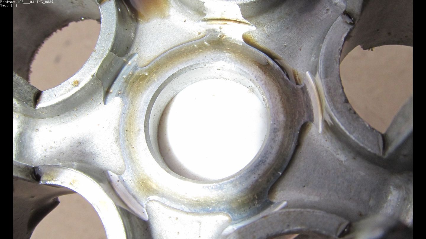

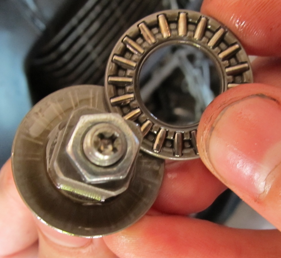

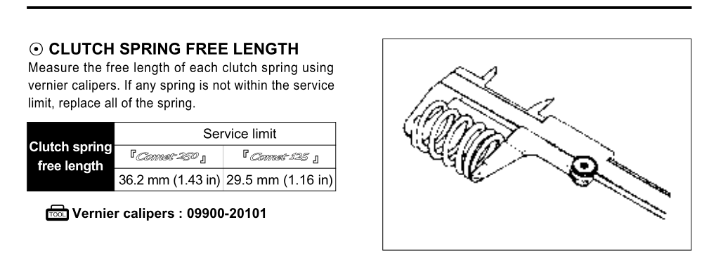

Savrik » 25 мар 2012, 19:52
Сегодня разбирал сцепление, что бы определится со стуком. Гайку пока не трогал, т.к. обнаружилось несколько неприятных моментов. Первый - выжимной подшипник. На шайбе видны следы выработки от роликов, хотя сам подшипник вродь нормальный.. Второе - пружины. Замерял по мануалу - и оказалось, что у меня 35 мм.. Могло ли изза этого шуметь сцепление? Сразу полез мерять сами диски, там все оказалось в норме, но я вот не понял, как и что мерять у стального диска:) ЗЫ. Когда мерял, случайно уронил один в грязь, то ли от неловкости, то ли от расстройства.. Чем бы его лучше промыть, что бы грязи не осталось? Да и вообще, перед установкой в мотор как лучше очистить детали?

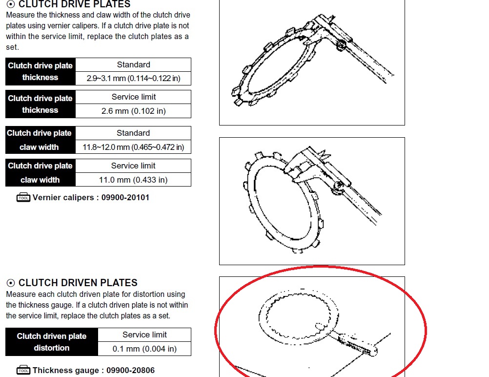

юрка73 » 26 мар 2012, 09:26
Начнём с конца: 1)промыть детали лучше всего керосином.....в крайнем случае дизтопливом(но оно не смывает мельчайший абразив и грамотные мотористы его не применяют  ).Бензином так же можно,но это пожароопасно в закрытом помещении и для дыхания жопа.Инструмент-кисть небольшая малярная и посудина(можно разрезать вдоль пластиковую канистру из-под масла) 2)при дефектовке стальных дисков сцепления надо положить их на идеально ровную поверхность(можно на ровное стекло) и щупом проверить степень коробления (между стеклом и диском возможны "зазоры") 3)пружины сцепления подсели  ....желательно поменять .Но если сцепление у тебя не буксует при резком выкручивании газа на полную-то пусть работают.....потом всегда сменить можно при первых симптомах. Желательно ещё сравнить разницу в длинах всех пружин....хоть она и не лимитируется,но если пружины отличаются по длине и нет возможности подобрать одинаковые-длинные пружины ставить напротив /наискось длинных....короткие -напротив/наискось коротких.Так меньше вероятность перекоса нажимного диска при выжиме сцепления и меньше вероятность,что сцепление будет "вести". -выжимной подшипник надо очень внимательно рассмотреть  .....желательно промерить микрометром нецилиндричность иголок(ведь почему-то на выжимном плунжере-"грибке" появились следы наклёпа от иголок......иголки не вращались по кругу????).Сам пластиковый диск-сепаратор подшипника должен быть тоньше диаметра иголок. -плунжер-"грибок" оттереть,отмыть и внимательно определить-действительно это следы наклёпа или отпечатки прикипевшего масла.Если наклёп-"грибок" под замену ....ну и подшипник под замену(если не было проверки микрометром). -обязательно проверить наличие и состояние упорной шайбы подшипника....она обычно прилипает изнутри к нажимному диску.Если она кривая-под замену.Если есть следы наклёпа от иголок подшипника(но сама шайба ровная)-можно перевернуть шайбу неизношенной стороной к подшипнику. ПыСы...после сборки сцепления (не прикручивая круглую крышку сцепления)обязательно выполнить регулировку привода сцепления. На рисунке показано: -рычаг выжима должен быть одет разрезом вдоль риски на валике -вращая регулировочный винт выжимного плунжера-"грибка" добиваемся положения продольной оси рычага на край метки-отлива на картере.Контрим контргайкой винт "грибка" -ставим крышку сцепления и регулируем длиной тросика зазор 2мм на рычаге сцепления(на руле)

Savrik » 26 мар 2012, 10:04
Юрка73, Спасибо за исчерпывающий ответ! И я начну с конца:) юрка73 писал(а):-обязательно проверить наличие и состояние упорной шайбы подшипника....
Снимал с нажимного диска - под замену.. даже на самом диске почему-то видны следы от шайбы, как будто подшипник вообще не работал(. Фото дома осталось,выложу потом юрка73 писал(а):-плунжер-"грибок" оттереть,отмыть и внимательно определить-действительно это следы наклёпа или отпечатки прикипевшего масла
Сегодня займусь, вчера не то настроение было. юрка73 писал(а):-выжимной подшипник надо очень внимательно рассмотреть
Смотрел, мыл - ролики крутились, микрометром не мерял конечно.. Он под замену вместе с шайбой юрка73 писал(а):пружины сцепления подсели  ....Но если сцепление у тебя не буксует при резком выкручивании газа на полную-то пусть работают....
Насколько помнил, то сцепление даже при отрегулированном тросе хватало в конце и как-то резко. Пружины тоже под замену, хоть и длина их одинакова:) юрка73 писал(а):при дефектовке стальных дисков сцепления надо положить их на идеально ровную поверхность
Ааа! вот оно как) будет желание - проверю, ибо найти в гараже идеально ровную поверхность тяжело( юрка73 писал(а):промыть детали лучше всего керосином

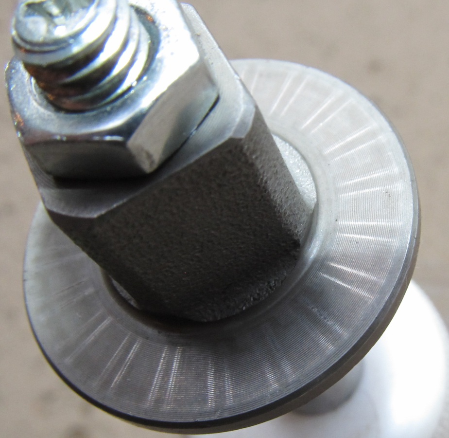

Savrik » 26 мар 2012, 20:10
Ну шо ж, мыл-отмывал - таки выработка есть, хоть и маленькая... Шайба нормальная, но, как мне показалось, она потерла выжимной диск

юрка73 » 27 мар 2012, 14:30
1)потёртость нажимного диска от шайбы на мой взгляд несмертельная и проблем быть не должно 2)если шайба действительно живая(и идеально плоская)-оставляй,только поверни для страховки неработавшей стороной 3)выработка на выжимном "грибке" мизерная....видны даже не подавленные вершины от резца при проточке упорной поверхности.Я затрудняюсь что либо посоветовать(не видя вживую деталь)....наверное меняй,как и сам подшипник

Savrik » 27 мар 2012, 14:42
юрка73 писал(а):наверное меняй,как и сам подшипник

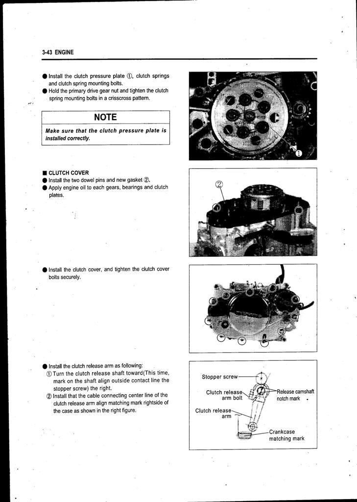

Спасибо за консультацию! Мне просто непонятно, как подшипник мог потереть плунжер, еще и в таком порядке, будто ролики только чучуть по плунжеру двигались, да и подшипник живой, ролики вращаются без проблем.. В общем, для спокойствия меняю весь узел пружины-плунжер-подшипник-шайба. Кстати, по поводу регулировки сцепления. Рычаг выжима имеет большой свободный ход, как и вперед в направлении корзины сцепления(т.е. было не отрегулировано), так и назад от корзины. Насколько я понимаю, после регулировки рычаг будет иметь свободный ход назад, но вперед только до метки на картере двигателя?

юрка73 » 27 мар 2012, 15:11
при собранной корзине и отрегулированном винте плунжера-"грибка" рычаг в сторону корзины не будет двигаться дальше метки(он посредством лыски на валике внутри КПП через шток,"грибок",подшипник,шайбу упирается в нажимной диск корзины сцепления).От корзины сцепления рычаг свободно откидывается.
