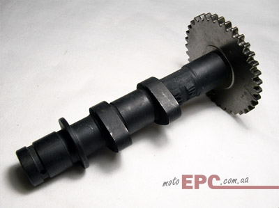

Не знаю, может фотка с Ибея немного искажена, но визуально распредвалы какие то длинные. И масляных каналов в кулачках я не помню.
Родной выглядеть должен примерно так

xvitaliyx писал(а):Как думаете, от этой модели хусонга, подойдут распредвалы ко мне? http://cgi.ebay.com/ebaymotors/United-M ... 0489479075?
Всё таки я заказал эти распредвалы, вчера приехали. Как продавец сказал они от Hyosung 650 Cruiser 07. Не до конца был уверен что подойдут. Просил что бы лишний металлолом убрал, но он сказал что цена доставки останется такой же. Так что крышки на выброс или продам, если будет кому. :) Так же цепь ГРМ в подарок положил по просьбе) В итоге распредвалы одинаковые, и в идеальном состоянии, но на впускном распредвале стрелочки показывают в разные стороны (при одинаковом положении нового и старого распредвала ), как думаете почему? (на фото видно) И будут ли проблемы при установке распревалов? Так же различия в буковках на распредвалах : на впускном D8(родной) и D1, на выпускных D6 и D7(родной)
И второй вопрос: Сколько звеньев должа быть цепь ГРМ? Та, которая пришла 69 звеньев, а у моей родной (которая порвалась) - 67 - вот сейчас грешу на то, что когда она у меня порвалась, что два звена просто упали внутрь двигателя.
Фото: родной распердвал и новый.

Распредвалы переднего и заднего цилиндров отличаются положением на них звёздочек.
Мануал, стр.3-53. Может тебе поможет. На первом рисунке передний цилиндр, на втором - задний...

Спрасибо, но у меня точно распредвалы переднего цилиндра

у кого ещё какие мысли? какустанавливать распредвалы если стрелки не правильно показаны?

Если у тебя есть старые распреды, посчитать зубья -нацарапать свои метки. Зубов не так много, что б замерить центр на кулачке, для ориентира?

Гениальная идея!)) Так и сделаю. И насчёт звеньев цепи ГРМ, сколько их должно быть?

Вот и приходит весна и начали собирать мотоцикл. Заметил - что, у впускного распредвала передней головы кулочки разной высоты - но не понимаю, для чего это сделано? Получается они его немного задушили... а у тех распредвалов которые пришли из США от чёпера - кулочки одинаковой высоты. Как считаете для чего и зачем? :)

Сообщение юрка73 » 05 апр 2012, 21:20
первый раз о таком слышу :o
...может ты путаешь это с износом профиля кулачка из-за маслянного голодания???...типа канал ,выходящий в затылочную часть этого кулачка вообще запакован был,вот и стёрло его,пока распредвалы не прихватило окончательно :|

неее - износ был бы заметен. В след раз выложу фотографии - надеюсь увидите разницу. Я правильно их назвал? Вот эти штуки:
На выпускном распредвале они одинаковой высоты.

Сообщение юрка73 » 06 апр 2012, 08:24
прикольно,действительно вроде бы разной высоты :o .....ракурс фото неудачный

Сто процентов разный, сегодня замерял. Разница высоты 1.5 мм. Только зачем это они сделали?? На фото видно, что левый ниже...

xvitaliyx писал(а):у кого ещё какие мысли? Как устанавливать распредвалы если стрелки не правильно показаны?
На самом деле стрелки верно были направлены - просто когда клинанул распредвал то цепь просто провернула шестерню!!!! Как я понял сила была мощная, тк цепь порвало аж в двух местах... и вот, что ещё нашлось при дальнейшем вскрытии: цепь ГРМ оторвала два зуба на шестерне, которая вращается вместе с коленвалом. И теперь вопрос: Можно ли с такой поломкой ездить дальше? А то как то на замену коленвала из - за этого не хочу попадать... слушаю ваши мысли...

Сообщение юрка73 » 06 апр 2012, 17:52
это не шестерня,а звёздочка привода цепи ГРМ.....при такой поломке пускать двигатель в эксплуатацию категорически нельзя :!:
ПыСы....интересно,столько-то времени уже прошло-почему раньше не была проведена полная дефектация узлов после аварии двигателя и это всплыло только сейчас???
