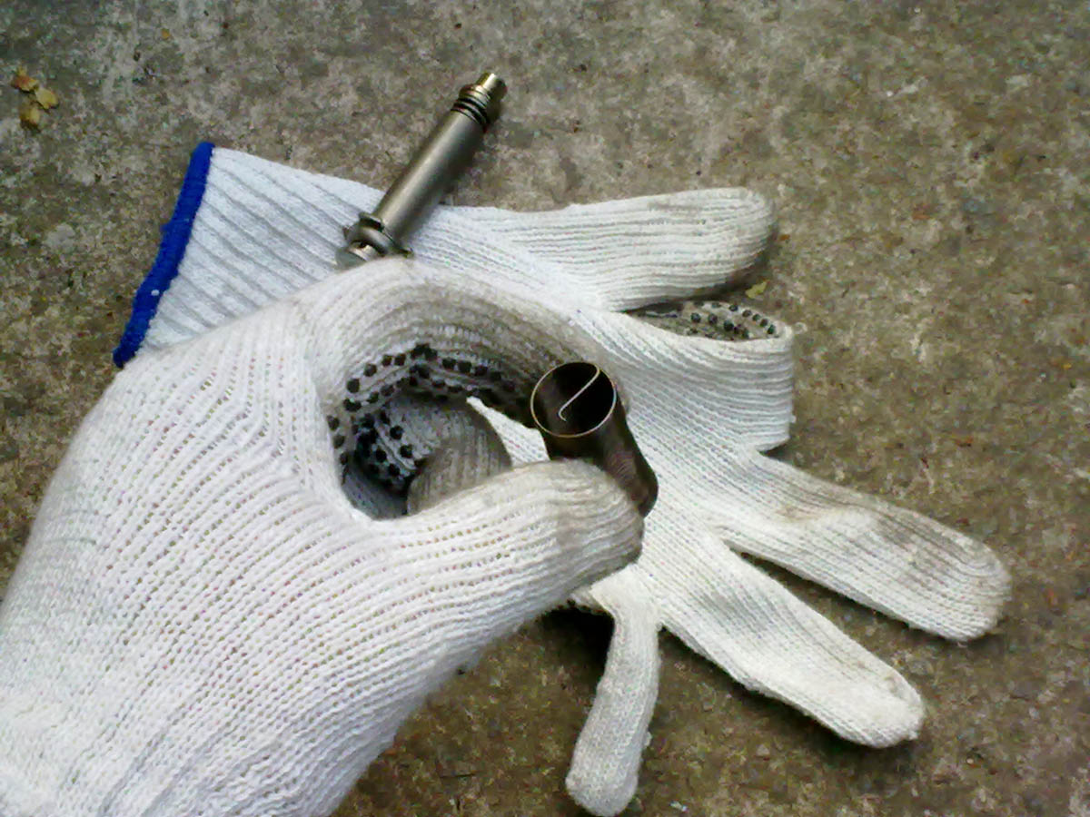

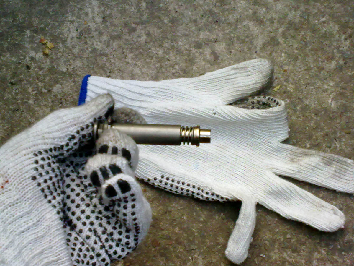

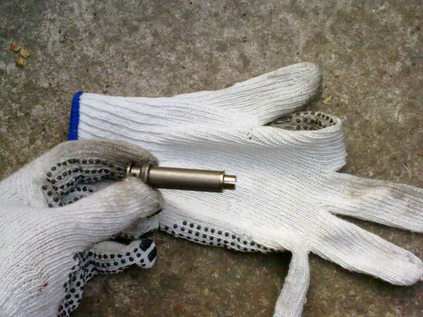

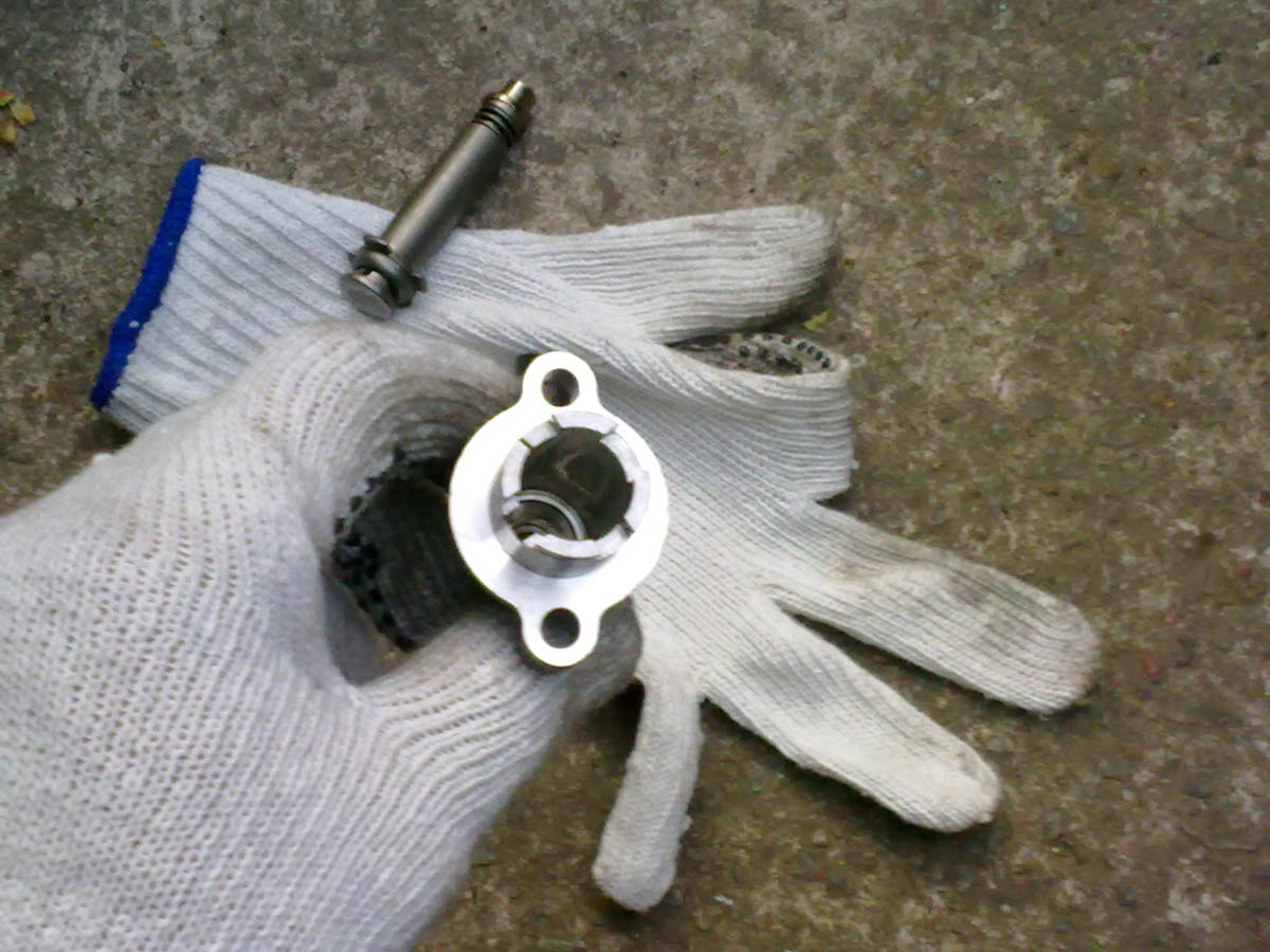

Сообщение RuslanRB » 26 май 2011, 10:24
У меня стоят натяжители первого поколения. На днях разбирал натяжитель Ямахи Фазер 600сс 2004г.в. - очень схож с нашим 2-го поколения 650сс. Фотки с мобильника :oops:
Стандартная поломка - лопается усик пружины (фото №3), который вставляется в прорезь штока натяжителя.
Для сравнения вечером скину фотки натяжителя первого поколения для двигателя 650сс.
PS: В защиту Корейцев :D На данной Ямахе отломился тот самый усик пружины на пробеге 20тыс.км. Хозяину повезло, - скорость была мизерная, успел вовремя остановиться и заглушить двигатель, клапана не погнуло...
