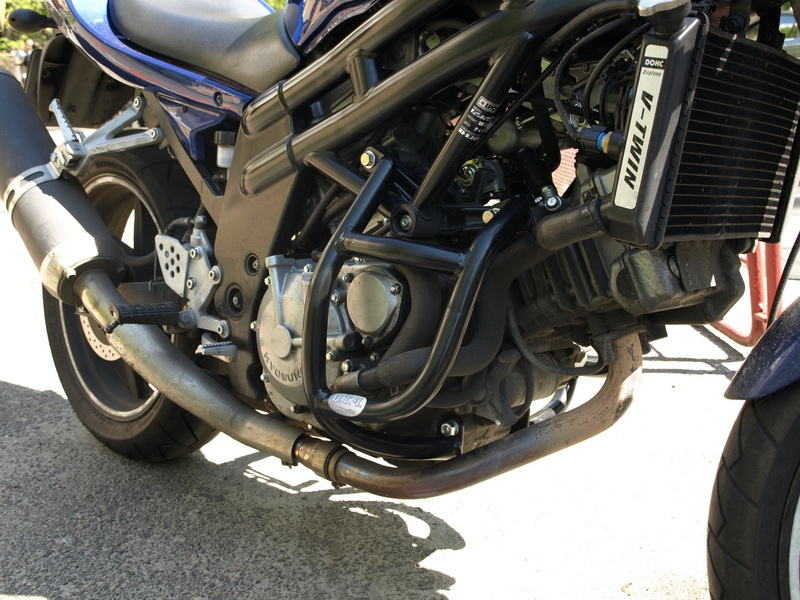

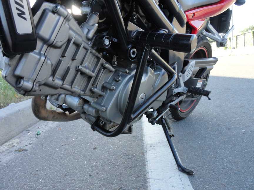

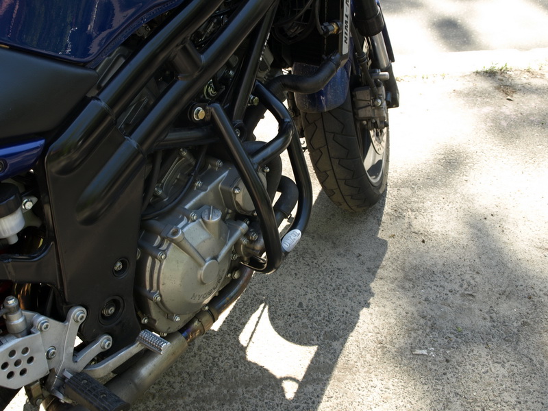

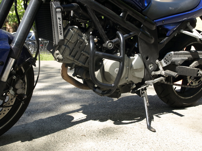

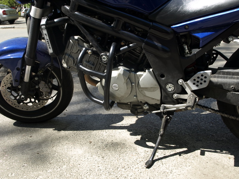

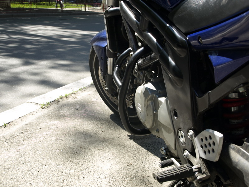

Всем привет!
Сделал у Лехи который делает для мотоепц багажники и центральные подножки индивидуальные дуги на сою 650-тку.
Денег стоило 120уе + 50грн на болты
Телефон у него 063 7480767
Выглядят вот-так:

Спасут ли эти дуги пластик S-версии? Есть ли чертежи, размеры?
xvitaliyx
Сообщения: 179
Re: Дуги на GT650 Comet
Сообщение desperado » 12 май 2011, 21:49
xvitaliyx писал(а):Спасут ли эти дуги пластик S-версии?
судя по креплению к силумину мотора- они к ремонту пластика еще и ремонт мотора прибавят.
это конечно домыслы- но не верю в силовую конструкцию опирающуюся на алюминий

Сообщение юрка73 » 18 июн 2011, 17:45

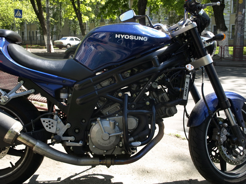

Похвастаюсь и я….долго чесались руки(больше года) и зудело в одном месте :D . Наконец-то оформил в железе.
Все виденные мною ранее варианты дуг имели две точки крепления из трёх (на каждой стороне) посредством удлинённых болтов крепления кронштейнов двигателя к головкам цилиндров. Мне о-о-о-очень не хотелось добавлять к рабочим нагрузкам в этом резьбовом соединении на алюминиевой ГБЦ дополнительные нагрузки от дуг при падении. Решил вопрос по-своему:
-задняя точка крепления -к отверстию в боковине рамы
-верхняя -через хомут к трубе рамы
-нижняя- сквозной шпилькой к нижней мощной проушине картера двигателя....тут уж по-другому никак.
....испытываю "чувство глубокого удовлетворения" 8-) и надеюсь спать спокойно хотя бы пол года (пока опять что-нибудь в голову не взбредёт :crazy: ).

Обычное роняние мота на правую сторону может обойтись: помпа - 150$, зеркало - 60$, ножка.... и т.д.
А так есть защита.
И вообще, приятно радовать мот приблудами сделанными самостоятельно :crazy:
Сообщение sumoto » 18 июн 2011, 23:37
>Может я скептик - неверю я в эту лобуду.Все шо должно быть на моте, там уже стоит.... Если стоячий мот упадет, >может и поможет. А если конкретно шлепнуться - надо радоваться, что жив остался, а не шо мотор >поцарапался))))))
+1.
Схема Юрки тоже не лишена "глюкавости" :crazy:
а) верхнее крепление нежесткое (при хорошем усилии хомут "провернет" на краске)
б) задняя точка - слишком удалена, рычаг деформации значительный
в) в итоге процентов 65-75 усилия при падении передается на нижнее крепление,
что чревато выламыванием нижнего уха картера :o
Все это ИМХО....

Сообщение юрка73 » 19 июн 2011, 15:50
Заноза в моей дупе :D о необходимости дуг образовалась в 2009 году, когда рано утром я успел разогнаться до 25-30 км/ч после светофора и въехал на мост(а месяц был ноябрь….и за ночь мост приморозило заморозком, хотя асфальт на улице промёрзнуть не успел и был чист),где из-за утреннего тумана образовалась невидимая плёночка льда,на которой меня и понесло …..на фото левой стороны под пробкой генератора хорошо видно потёртость .Упал бы на правую сторону-не только помпа ушла бы, но и крышка двигателя могла попроситься на замену .
Второй случай- тупейшее падение от порыва ветра неправильно поставленного байка, итог-порыв патрубка охлаждайки прямо возле входного штуцера помпы (лежащими на грунте камешками).….и это я не считаю нескольких случаев падения на месте из –за моей коротконогости :crazy: ,но там всё обошлось
Понятно, что при серьёзном падении дуги не помогут :( ….но они снижают ощутимо вероятность попасть на ремонт как по времени, так и по деньгам.
На нэйкеде , на мой взгляд , дуги /клетка - самое оптимальное решение 8-) ….дуга страхует лучше ,чем краш, из-за большей своей опорной поверхности при контакте с неровным дорожным покрытием. Краш может зацепиться за неровность и его вырвет…а у дуги больше шансов пройтись по неровностям ,скользя.
По поводу верхнего крепления дуги-на мой взгляд, потенциальная возможность деформации хомута с проворотом на трубе рамы(не более15 мм для верхней точки крепления дуги……дальше ей уходить некуда) есть большой плюс при мощном ударе-энергия удара сначала будет поглощаться на деформацию /проворот верхней точки крепления и лишь затем(когда этой точке уже некуда будет деформироваться)-на деформацию самой дуги и связанное с этим появление на нижнем ухе двигателя нагрузки (равной примерно половине внешнего усилия удара, частично уже погашенного деформацией).
При жёстком же верхнем креплении дуг энергия удара сразу преобразуется в деформацию дуги с возникновением максимальной реакцией на опорах –примерно половина прикладывается к верхнему креплению(одному…или двум, при двухтрубном верхнем креплении...но к болтам в алюминиевой резьбе головок двигателя :? ),половина- сразу к нижнему уху двигателя.
Продольный подкос при чистом падении и скольжении на ровном асфальте практически не нагружен….а вот при зарывании дуг в асфальтовые уступы/стыки/неровности - принимает нагрузку и фиксирует дуги от загиба.
А вообще –все эти разговоры-большая условность :D …..точный расчёт нагрузок при падении возможен лишь условно расчётными методами конечных элементов(при помощи спец программ на компьютере :geek: ) и прочностными испытаниями при краш-тестах реальных падений реальных мотоциклов :shock: ….но кто этим будет заниматься…
Пы.Сы….все варианты имеют право быть….и чем больше их- тем больше статистическая выборка по опыту эксплуатации разных девайсов и тюнинга….на радость будущим пользователям :)

Сообщение sumoto » 19 июн 2011, 16:28
Да, все это условности и компромиссы....
Как говорилось выше - при хорошем падении нужно радоваться, что живой,
а железо - то все наживное.
Имхо - если делать дуги на GT650,
я бы трубы соединял треугольником и исключал нижнее крепление к двиглу
(т.е. две половинки клетки жестко приваривал между собой).

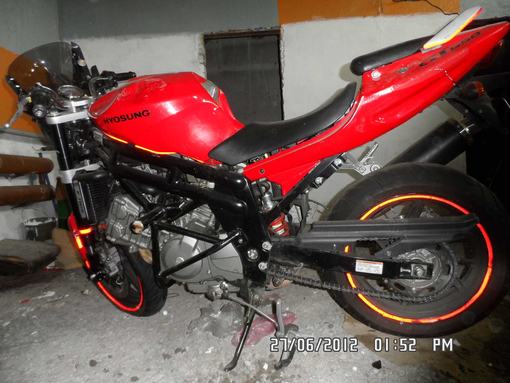

Сообщение glor » 05 авг 2012, 15:32
мои дуги - после дтп и в первозданном виде
после дтп
